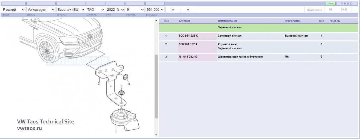

А где в Taos вообще установлен сигнал? Снаружи его не видно.
Сигнал высокого тона установлен справа перед передним закрылком.
удобнее всего на подъемнике снять защиту (если она есть) и справа по ходу движения расположен сигнал.

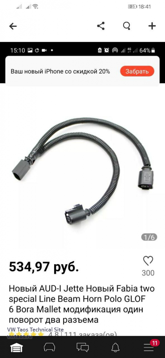

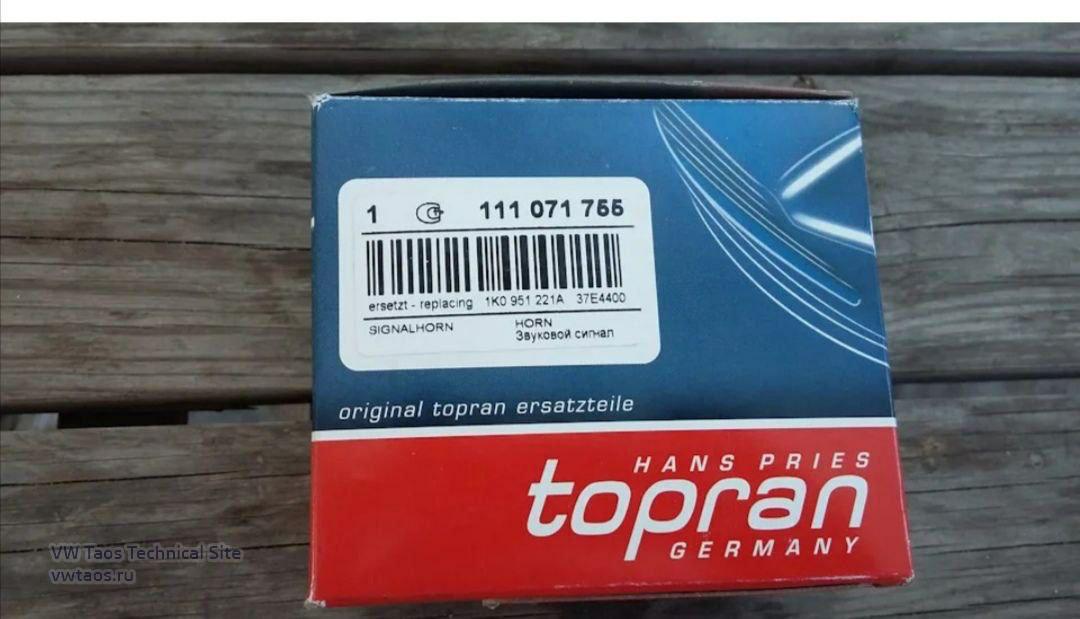

Покупается вот такой сигнал низкого тона и, например, здесь такой проводок.
Крепим сигнал на штатный кронштейн, соединяем, всё.
Дел на 15 минут.

Чудесно уживаются оба. Там дырдочка вроде как свободная на кронштейне есть. И новый крепится через пластину, идущую с ним в комплекте.

Сегодня было тепло-помыл машинку после вчерашней дальней поездки, глянул из под капота на сигнал и пришел к выводу, что тот кронштейн, на котором крепится сигнал, вполне реально снять из под капота, чтобы не снимать защиту. По крайней мере, и визуально хорошо видно крепеж и руками спокойно достал до гаек. Это сильно упрощает дело.
