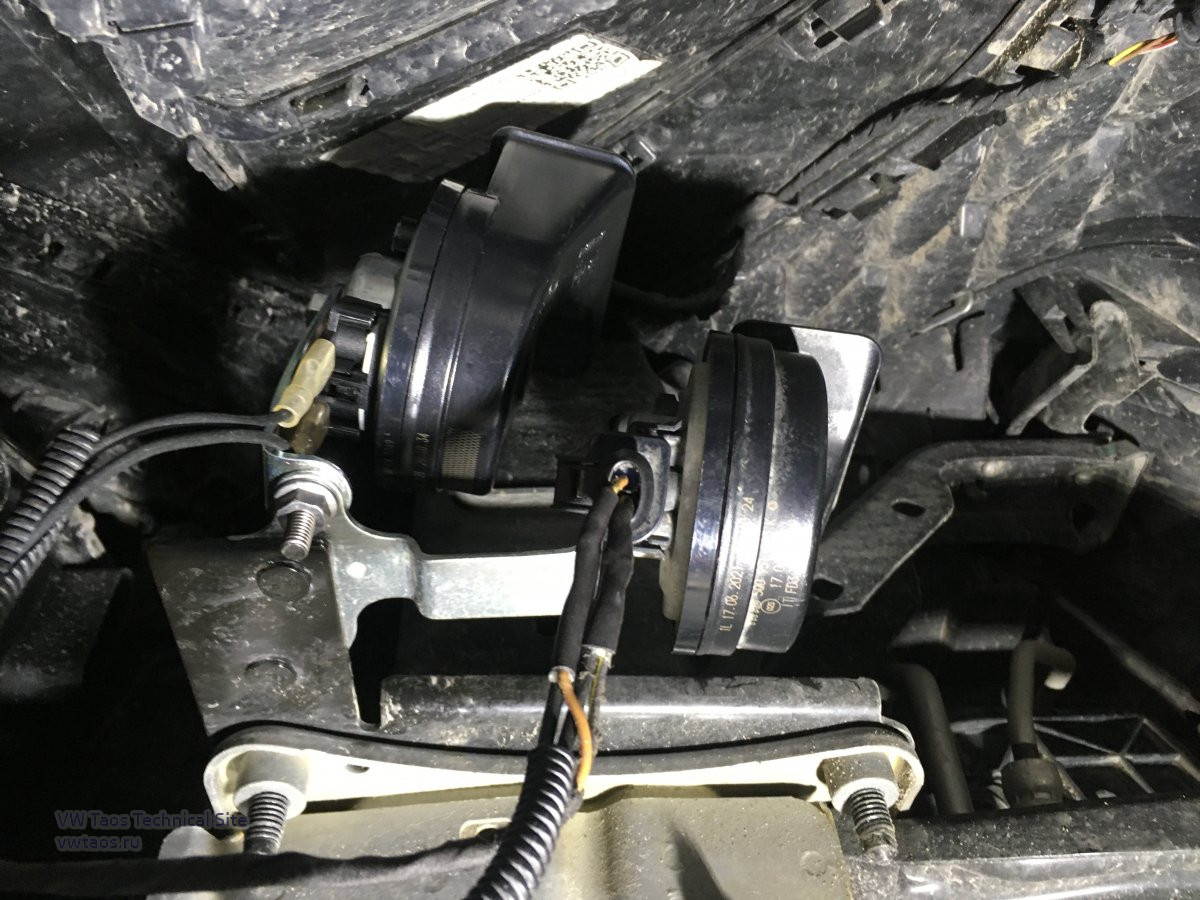

Ставил сам, снимал правое колесо, подкрылок, места становится много, удобно, сразу видно как закрепить вторую дудку, чтобы кузова не касалась.
Докупал "родного" производства - FIAMM, переходник-разветвитель не покупал, пытался распинить колодку, смог только один пин вытащить (с помощью китайского инструмента), второй не выходил. В итоге отрезал, надел термоусадку клеевую, соединил, усадил.

Настало время заняться бибикалкой... не пошёл проторенной дорогой, не стал покупать косичку за 500 руб и сигнал второй за 1200 , да платить за доставку, а решил распаять всё сам.
Столкнулся с тем , что нигде нет *(в Питере на авторынках Юнона и Маршал) разъёма для подключения к штатной косе. Резать косу очень не хотелось , по этому отодрал фишку от штатной пищалки и *( о удача! -она припаялась!!! (а были сомнения)) припаял к ней свою косичку разветвляющую для 2 ух сигналов, на концах - с русскими "штырьками".
Предварительно был куплен комплект из 2ух сигналов низк/высок тона российского же производства на 120 Вт , ценою 700 руб. (красненькие, красивые, в комплекте с пластинами крепления и гарантией).
Самое сложное было подлезть через капот и интегрировать узел - штатный крепёж+сигнал+переходная пластина+сигнал на место установки. Потратил на это ровно час, так как 2 раза изменял положение сигналов и пластины относительно штатного крепления - там не так уж и много места, много пластика , который мешает так или иначе поставить узел в сборе. В итоге нашёл правильное положение всех элементов, и всё удачно встало на места своя)))
Потратил около часа беготни по рынкам, минут 30 под кофе на распайку косы и фишки, час на интегрирование узла в сборе и 700+100 руб на сигналы и разъёмчики.
