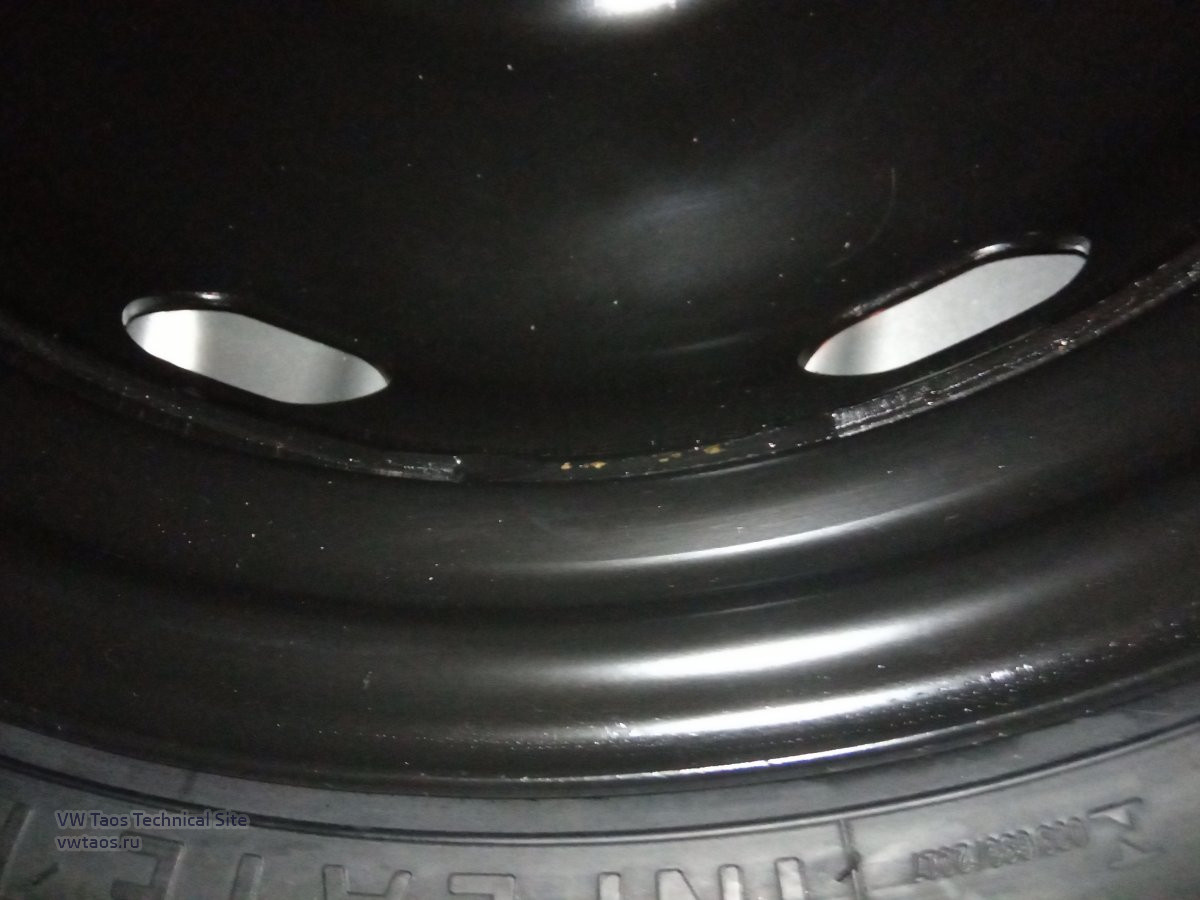

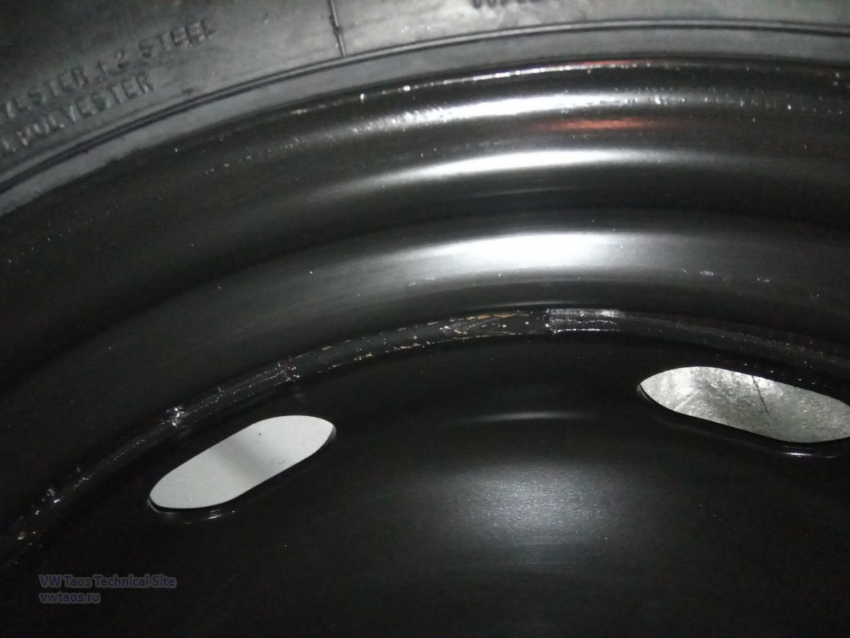

Как вам китайская запаска?У меня есть ощущение,что пошла коррозия в месте сварки обода и центральной части колеса.При этом запаску ни разу не доставал.Фото выложу позже.
Есть подозрения-надо ехать к дилеру... Тут все просто... Машина гарантийная.... Опять же.... Китай только резина или диск то же?
Забавно, надо будет проверить как нибудь
Вот места с зарождающейся коррозией.При дневном свете впечатление хуже.
Посмотреть вложение 9562 Посмотреть вложение 9565
Это докатка или полноразмерный диск?
