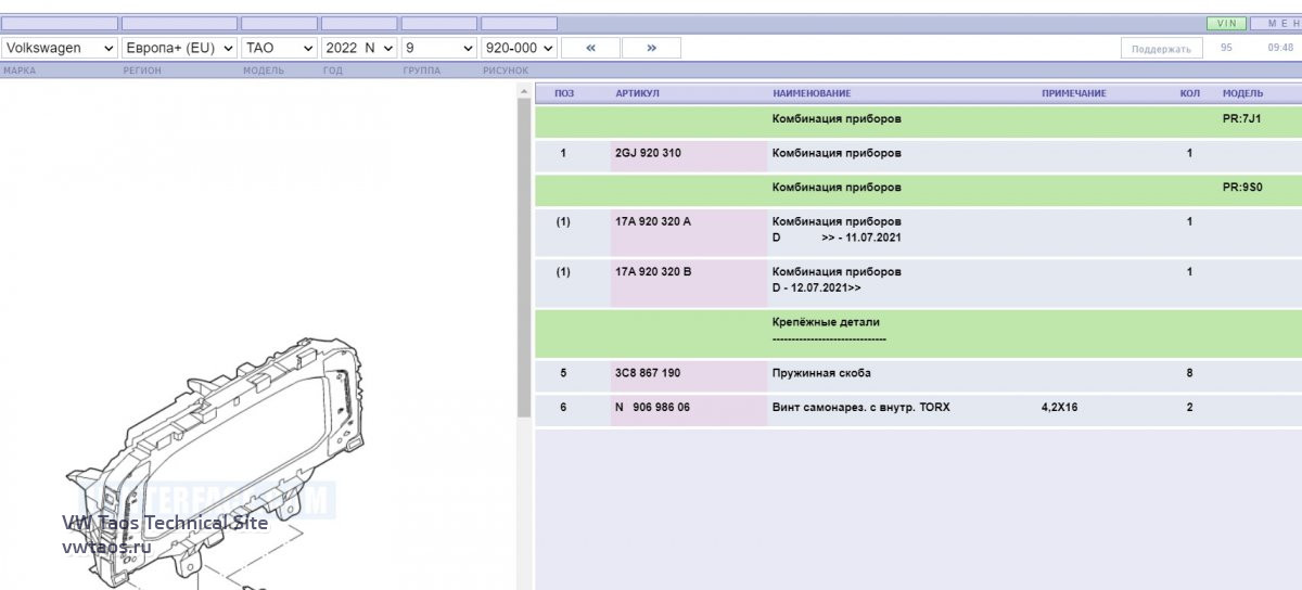

Эта не подойдет.
Номер берется из ETKA
это то, что можно железно поставить в Таос и что вам смогут прописать в сервисе.

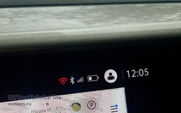

Привет всем как настроить в гу интернет я со своего телефона(ASUS) раздаю интернет он его не видит в чем может быть проблема?
Раздаете в каком диапазоне 5 ГГц, 2,4 ГГц?

Я не могу сказать,а что можно выбирать ещё?

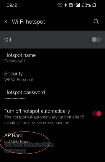

У меня в смарте можно выбрать в каком диапазоне будет работать раздача WiFi
соответственно раздаю в 5 ГГц, ГУ подключается.
Что у вас показывает, когда нажимаете на иконку WiFi

Находит чужие вай фай а мой не телефон не видит,ладно попробую через другую трубу.

А на телефоне включена видимость? Может запрет стоит, вот "балалайка" его и не видит...
