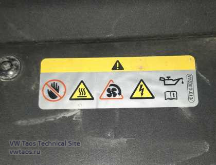

Я опять про то, что надо лить. В книге у меня, как и у ivs, написано: "иди смотри наклейку под капотом", а в наклейке под капотом иероглифами изображено: "иди читай книгу".
Гады немцы. Послали в жо сервис.
Мои сервисмены решили, что надо лить 502 5W40. Я возражать не буду: 502 по ресурсу, мне кажется, должно быть лучше, чем 504, ведь первое - для автомобилей с фиксированным межсервисным интервалом, а второе - с "плавающим".
