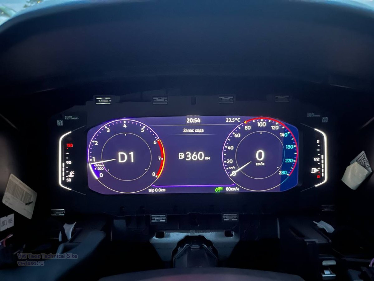

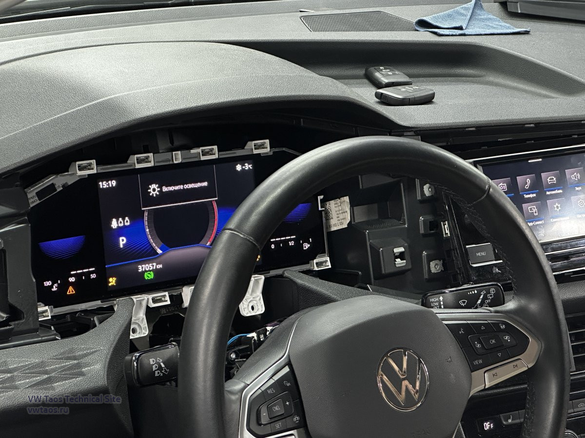

Замена 8" приборной панели на 10"
  • Автор темы Vadimych
  • Ответы 25
Всё бы хорошо, панель готов заменить, но где взять PIN-код ГУ?..
Автомобиль куплен с пробегом, отдельной книжки про ГУ у меня нет.
Связался с дилером, продавшим автомобиль два года назад - помочь не могут: "временно" нет подключения к серверу и т.д.
Неужели нет возможности восстановить этот дурацкий PIN-код, будь он неладен?!
обратитесь к тому, кто будет привязывать ПП, он же всё равно через сервер привязывает (мне через США ауди), поэтому думаю может вытащить номер ГУ, возможно за доп плату
Уважаемый daniilsz,

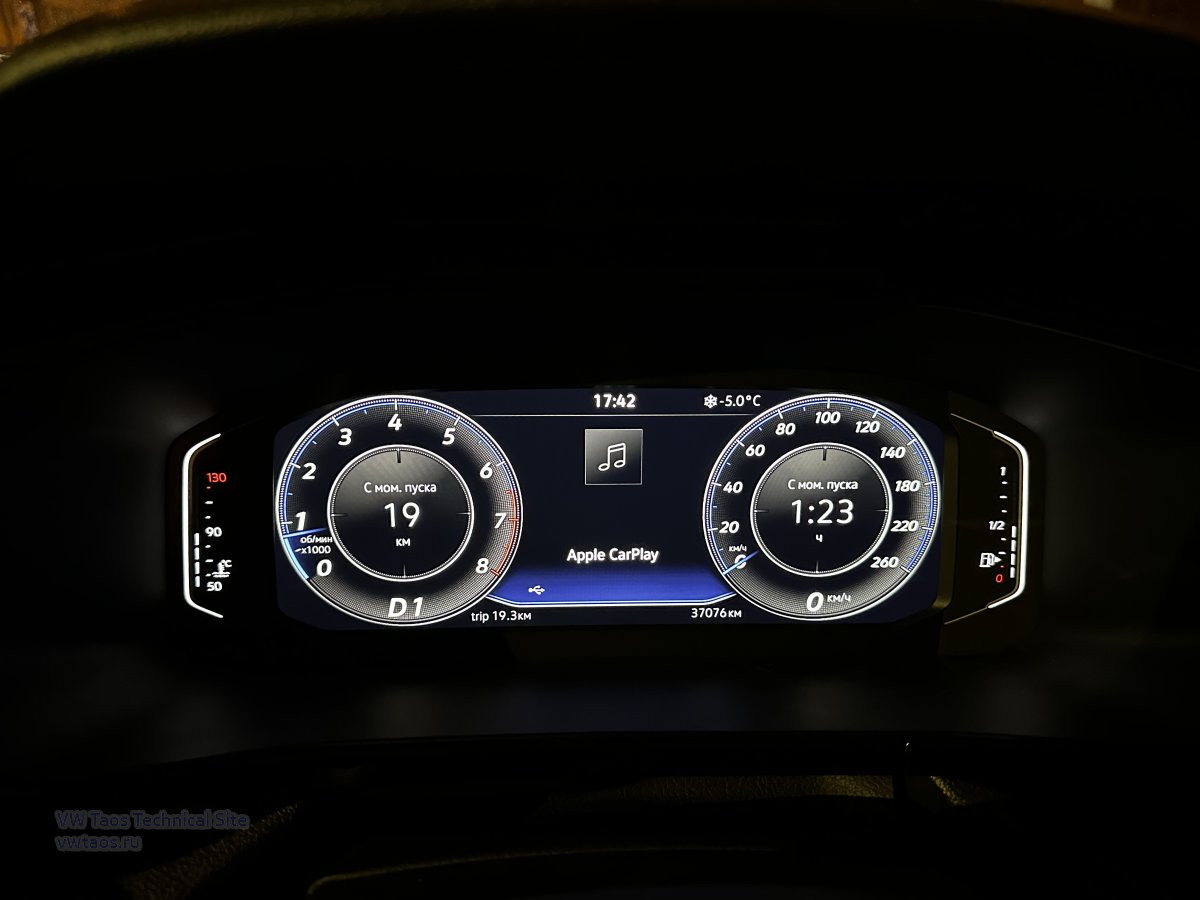

так оно и вышло. Сменил приборную панель, доволен, как слон. Код ГУ проблемой совсем не стал: он был выведан в ходе привязки привязки оборудования и даже сообщён мне (на будущее, на всякий случай). Четыре поганые цифры, пережиток прошлого.
Случайно получил ещё один бонус: раздражающее громкое и звонкое щёлканье поворотников стало значительно глуше. Оказывается, щёлкает динамик, установленный на обратной стороне приборки - мне его показали. У новой приборки он оказался значительно гуманнее, и теперь спящий пассажир от него не просыпается.
