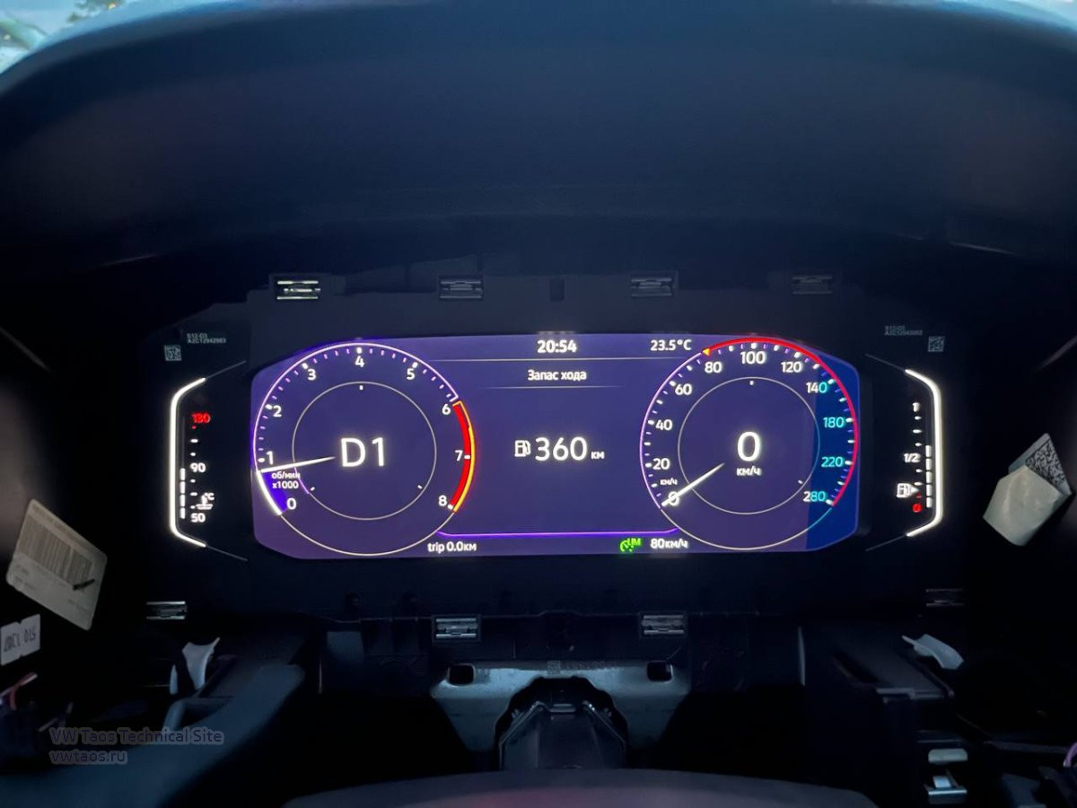

Заменил.
В принципе не сложно. Надо только купить панель приборов LED VW 17A920320В.
Ну и учесть следующие нюансы:
1. Для процесса прописывания новой приборки и переноса туда данных со старой нужны профессионалы.
К ОД не обращался, потому что знаю их ответ.
Мне делали в MQB Garage. Ребята супер. Профессионалы своего дела. Просто вот нет слов.
2. Приборка должна быть новая!
б/у не подходит. Даже если пробег у нее 1 км, то всё, тогда на замену только к ОД.
3. После замену ГУ уходит в safe mode и требует пин-код. Соответственно его лучше знать до замены.

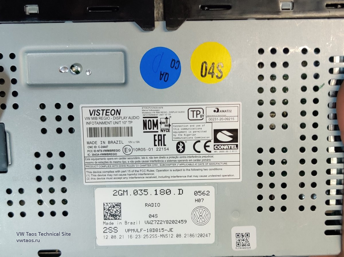

Тут надо смотреть на бразильцев. На Нивусах стоят такие же ГУ, как у нас и приборки тоже.
Вот у них есть такое? если нет, то и у нас не будет.
кстати, ГУ полностью бразильское произведение бразильской конторы Visteon

Ух ты! Если вы сами до него добрались, - Какие там разъемы, входы, выходы есть?
на нивусах да, такая же. Надо курить ютуб на португальском, ибо картинки или текстовые обзоры хрен найдешь.
Честно говоря не до этого было, она заблочилась и мы судорожно искали пин-код. Даже не додумался посмотреть.
Бразильцы умеют разблокировать видео в движении, но только за денюжку, сколько не рыл, не нашел никаких процедур как это делать.
Плюсом у них кнопка открытия багажника на ГУ есть.
