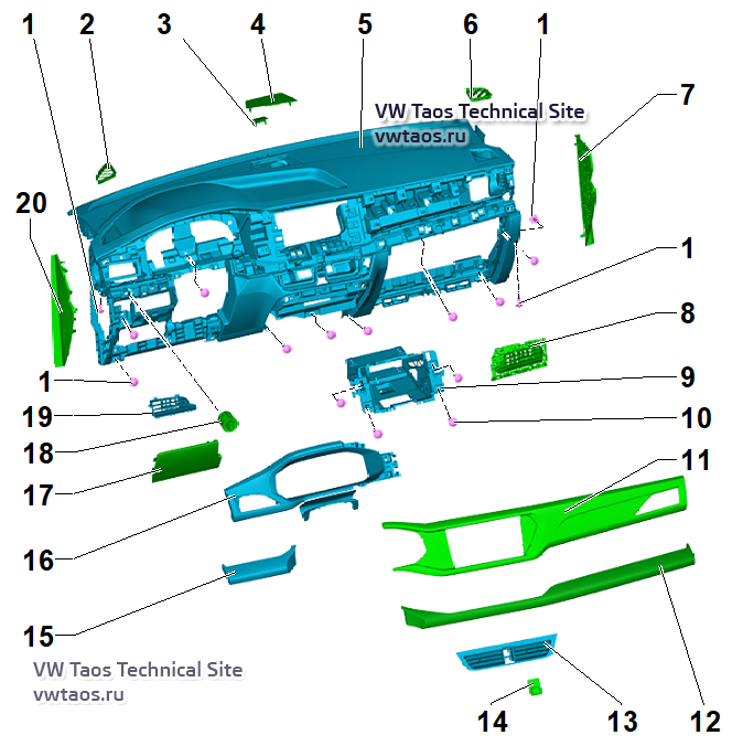

Вот так разбирается передняя панель Таоса:
(соответственно если и элементы менять то на такие же)
Instrument Panel VW Taos
1 - Bolt
Quantity: 11
1.5 Nm
2 - Defroster Vent
On the side of the driver side
3 - Sunlight Photo Sensor - G107-
Depending on the vehicle equipment
4 - Speaker Trim
5 - Instrument Panel
6 - Defroster Vent
On the side of the front passenger side
7 - Instrument Panel Side Cover
Front passenger side
8 - Outer Instrument Panel Vent
9 - Radio/Navigation System Frame
Size and form are vehicle dependent
10 - Bolt
Quantity: 4
1.5 Nm
11 - Instrument Panel Decorative Trim
12 - Instrument Panel Decorative Trim
13 - Center Vent
14 - Emergency Flasher Button -E229-
With Front Passenger Airbag -Disabled- Indicator Lamp -K145-.
15 - Instrument Panel Decorative Trim
Driver side
16 - Instrument Cluster Trim
17 - Cover
For the fuse box
18 - Rotary Light Switch -EX1-
19 - Outer Instrument Panel Vent
Driver side
20 - Instrument Panel Side C

@Admin, а есть ли возможность выгрузить подобную деталировку для VW Tayron?
Из всех исследованных клонов панель у него наиболее "богатая". И комбинаций много разных.
