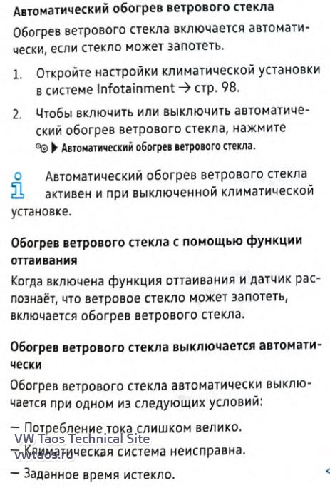

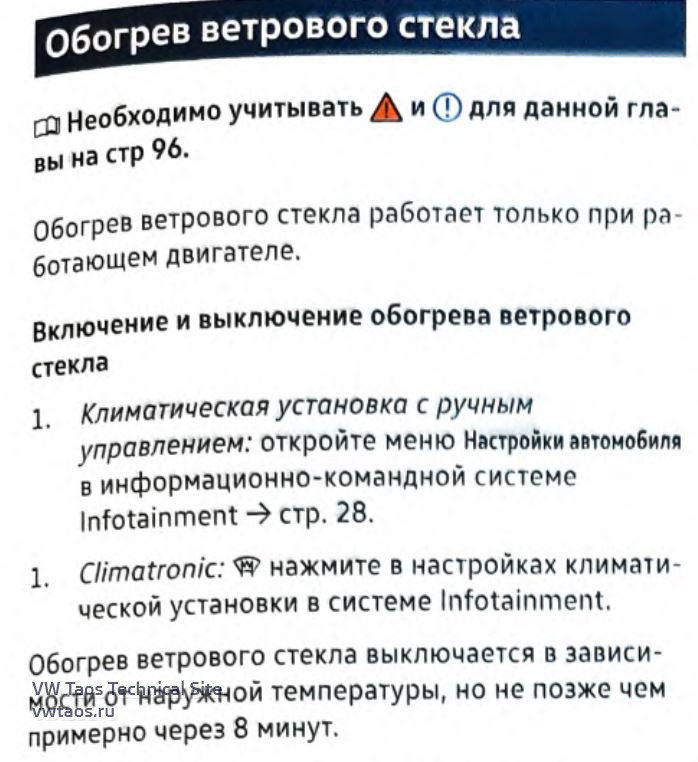

Инструкция нам пишет следующее:
2024-01-31 11_08_02-vw-taos-rukovodstvo-vwtaos.ru.pdf - PDF Commander (режим чтения).jpg 2024-01-31 11_05_01-vw-taos-rukovodstvo-vwtaos.ru.pdf - PDF Commander (режим чтения).jpg 2024-01-31 11_03_16-vw-taos-rukovodstvo-vwtaos.ru.pdf - PDF Commander (режим чтения).jpg

В настройках есть пункт автоматическое включение обогрева лобового.если стоит галочка там,то включается обогрев,когда стекло запотело или замерзло-по датчику дождя что ли работает.

Так, ну с автоматическим включением разобрались. Теперь бы еще разобраться с автоматическим выключением.
Если я его включал раньше руками (вернее он и сам включался, плюс я нажимал пиктограмму), то минут 8 он и работал - согласно инструкции.
А вот если руками его не включать - ну, субьективно, минуты 3 он поработал при минус 4.. а потом подтаявшая кашица опять замерзла. Как-то все это не очень понятно.

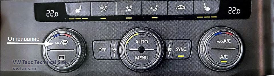

Посмотреть вложение 10302Посмотреть вложение 10303Посмотреть вложение 10304
Эта кнопка включает максимальный ОБДУВ лобового, но не подогрев... А вот кнопка снизу включает ОБОГРЕВ заднего стекла....А вручную у меня обогрев лобового включается на балалайке, под иконкой снежинки...

Мы инструкциев не читаем, сразу спрашиваем...:oops:
Спасибо @Zuu, привел даже скриншот нужный. :good:
Резюмирую: электроподогрев включается на 8 минут (максимум, если вы конечно не накодировали другое значение).
Авто не контролирует степень оттаивания стекла, поэтому в морозв может и не хватать времени - включите еще раз.
Если нажать на иконку подогрева в ГУ - слышно как срабатывает реле и счетчик времени начнет заново отсчитывать время с нуля
Все тоже самое как и с попогрейкой - она в любом случае отключится через 15 минут.
Если хотите погреться еще - выключите попогрейку и включите снова - опять пойдет отсчитываться 15 минут.
в инструкции к кароку так и написано - максимальный обдув лобового. а на таос - загадочная "функция оттаивания", но текст о включении обогрева по датчику при включенной функции оттаивания, намекает, что это не обогрев.:)
Да там и без намёков включается обдув только лобового на полную мощность. Я нажимал на эту кнопочку)))
