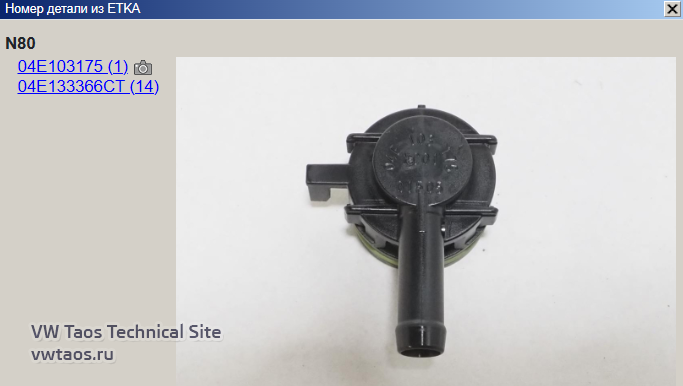

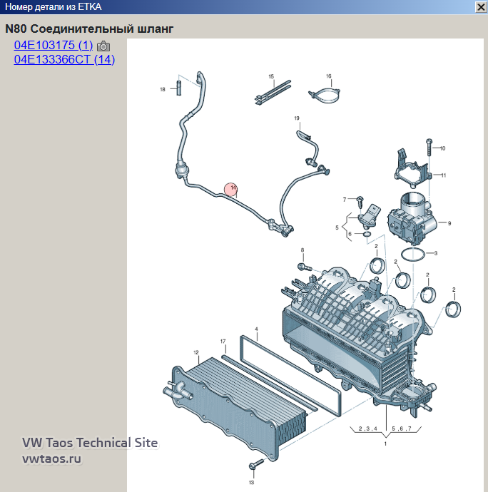

Всем доброго времени суток! Случилась беда с моим Taosом. Начал неровно работать двигатель,троил. Сделали диагностику,вердикт ошибка 0441,что-то с рециркуляцией топливного бака. Приговорили клапан рециркуляции n80. Заказал, пришло совсем не то. Может кто владеет информацией,или артикул запчасти? Был бы очень признателен!
Снятие и установка электромагнитного клапана 1 адсорбера -N80- VW Taos
Электромагнитный клапан 1 адсорбера -N80- и соединительная трубка представляют собой единый узел, и по отдельности не заменяются.

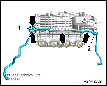

– Повернуть впускной коллектор и уложить на мягкую подложку.
– Высвободить электромагнитный клапан 1 адсорбера -N80- -1- с соединительной трубкой из креплений -стрелки- на впускном коллекторе.
– Надавить на фиксаторы быстроразъёмного соединения -2-, чтобы отсоединить и извлечь электромагнитный клапан 1 адсорбера -N80- -1- с соединительной трубкой.

Но подозреваю что диагноз не верен...

Впускной коллектор снят см. Снятие и установка впускного коллектора.
