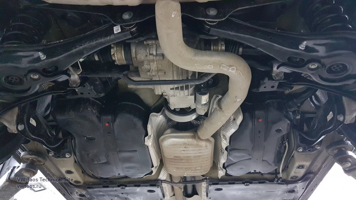

Поднял свою машину ради интереса на подъемнике, и с удивлением обнаружил что бензобака оказывается ДВА.
На переднем приводе так же? И какой объем у этих баков суммарно? Вроде на полном приводе бак больше обещали?
ОФИГЕННО!!! КАК ЗАЛИТЬ ВТОРОЙ БАК, а то 55 литров мало! Вау.
Вторая половина бака и входит эти литры. Так у всех полноприводных машин.
На полноприводных бак ОДИН. У него просто форма такая... потому что кардан в тоннеле проходит....
