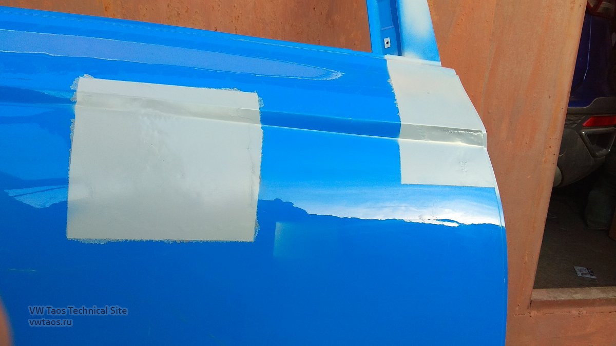

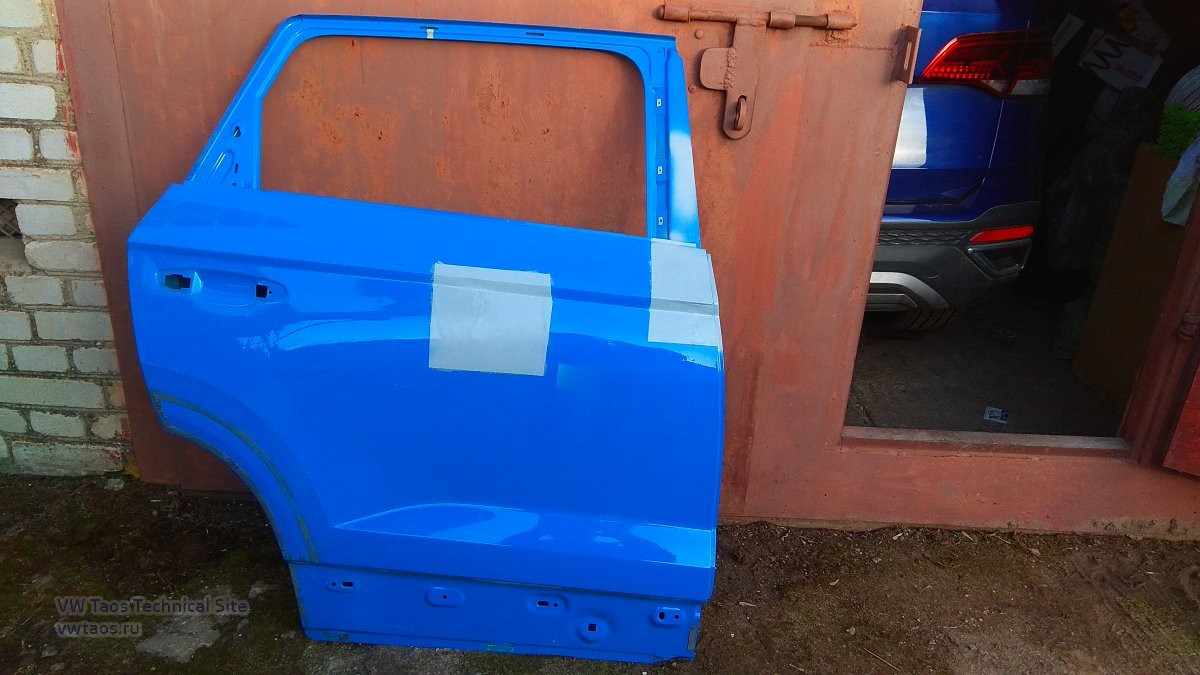

Фото уже восстановленной двери. Грунтом ребята закрасили места, которые вытягивались споттером. Чтобы не ржавели. Мне кажется, что получилось вполне приемлемо. Мелкие неровности потом скроет шпатлевка.Посмотреть вложение 10021Посмотреть вложение 10022

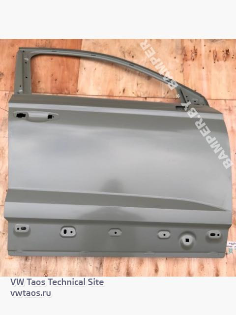

Передняя правая дверь есть на Бампере в сборе и отличном состоянии. Находится вроде в Гомеле. И цена почти в 2 раза дешевле, чем я покупал. Может проще сдать обратно эту китайскую и купить родную? По деньгам то на то и выйдет, наверное.
Кстати, позавчера появилась и задняя правая дверь. Правда, цен нет. Но Вы позвоните, она с небольшим вроде дефектом, возможно и не дорогая будет. Но все равно выйдет не дороже, чем делать китайскую дверь и потом гадать как она себя поведет со временем.
Передняя правая дверь - это дверь от Seata. Taos на разборе, который появился - дверь передняя в сборе 1400, задняя 1100. Такое себе удовольствие. На тайваньскую дверь, обшивка легла как родная. Тех. отверстия на месте, за исключением блока управления. Скорее всего придется доработать. Заказанная стойка приедет к концу недели. Как начнем собирать, буду выкладывать фото.

Доброго всем дня. Близится к завершению эпопея восстановления Таоса из США. Сегодня наконец-то заехал в покрасочную камеру, поэтому в конце недели будет уже готов.

Всем доброго дня. Мой Таос готов, забрал с СТО. Поставил на учет, застраховал и обмыл. Пока занимаюсь поисками пиропатронов для шторок и подушки двери. Отдал потолок на перетяжку и ремонт.
