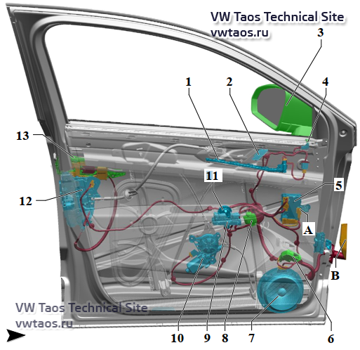

Driver door VW Taos
A - 4-Pin Connector -T4cj-, black / 4-Pin Connector -T4cx-, black
B - 27-Pin Connector -T27a-, black
1 - Driver Side Door Ambient Lighting Lamp -W86-
2 - Driver Interior Locking Button -E308-
3 - Driver Exterior Rearview Mirror -VX4-
4 - Central Locking -Safe- Indicator Lamp -K133-
5 - Driver Door Control Module -J386-
6 - Fuel Filler Door Remote Release Switch -E204-
7 - Left Front Bass Speaker -R21-
8 - Exterior rearview mirror adjuster -EX11-
9 - Power Window Control Head in Driver Door -EX36-
10 - Driver Window Regulator Motor -V147-
11 - Driver Thorax Airbag Crash Sensor -G179-
12 - Driver Door Lock Unit -VX21-
13 - Driver Exterior Door Handle -EX6-

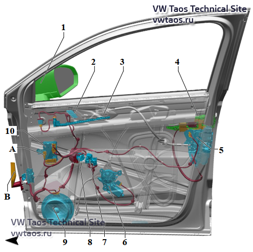

Front passenger door VW Taos
A - 4-pin connector -T4co-, black / 4-pin connector -T4dx-, black
Only for vehicles with access/start authorization system
B - 27-Pin Connector -T27c-, black
1 - Front Passenger Exterior Rearview Mirror -VX5-
2 - Front Passenger Interior Locking Button -E309-
3 - Passenger Side Door Ambient Lighting Lamp -W87-
4 - Front Passenger Exterior Door Handle -EX7-
5 - Front Passenger Door Lock Unit -VX22-
6 - Front Passenger Window Regulator Motor -V148-
7 - Front Passenger Power Window Button -E716-
8 - Front Passenger Thorax Airbag Crash Sensor -G180-
9 - Right Front Bass Speaker -R23-
10 - Front Passenger Door Control Module -J387-

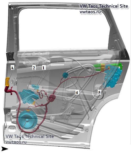

Right Rear Door VW Taos
A - 19-Pin Connector -T19d-, black
1 - Passenger Side Rear Power Window Button -E713-
2 - Passenger Side Rear Window Regulator Motor -V472-
3 - Right Rear Treble Speaker -R16-
4 - Right Rear Bass Speaker -R17-
5 - Right Rear Door Lock Unit -VX24-
Ха, тут мое внимание привлекла кнопка блокировки на двери пассажира.
Интересно бы узнать что нужно для ее доустановки кроме самой кнопки и накладки, надо ли другой модуль управления в дверь и какую проводку
@Jetura, снимать дверную карту и смотреть есть ли там вот эта штука:
ну и распиновку в электросхемах бы изучить, может достаточно кнопки и проводки до блока.
