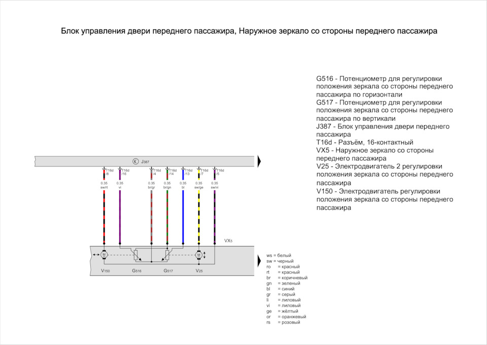

Всем привет. У меня вышеописанный алгоритм отличается. После выключения зажигания нужно 2 раза нажать на рычаг вниз, тогда дворники становятся в сервисный. Наверное, защита от случайного нажатия. Вначале не понял почему не сработала такая нужная фишка, которая на ВАГах уже много лет применяется и у меня на Туране по ней не было сбоев. Пока просто случайно второй раз не нажал на рычаг. Так что пробуйте, это работает! Вот еще не смог активировать опускание зеркал при включении задней передачи. Но тоже разберусь со временем.
Для этого надо менять моторчик в зеркале, заводской это не позволит сделать.
Совершенно верно. Не в одной комплектации...
