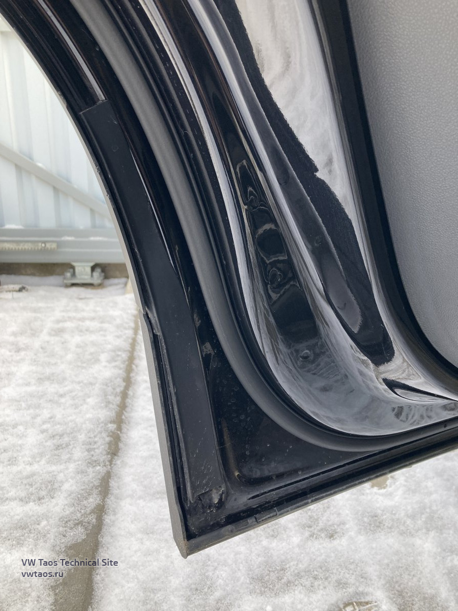

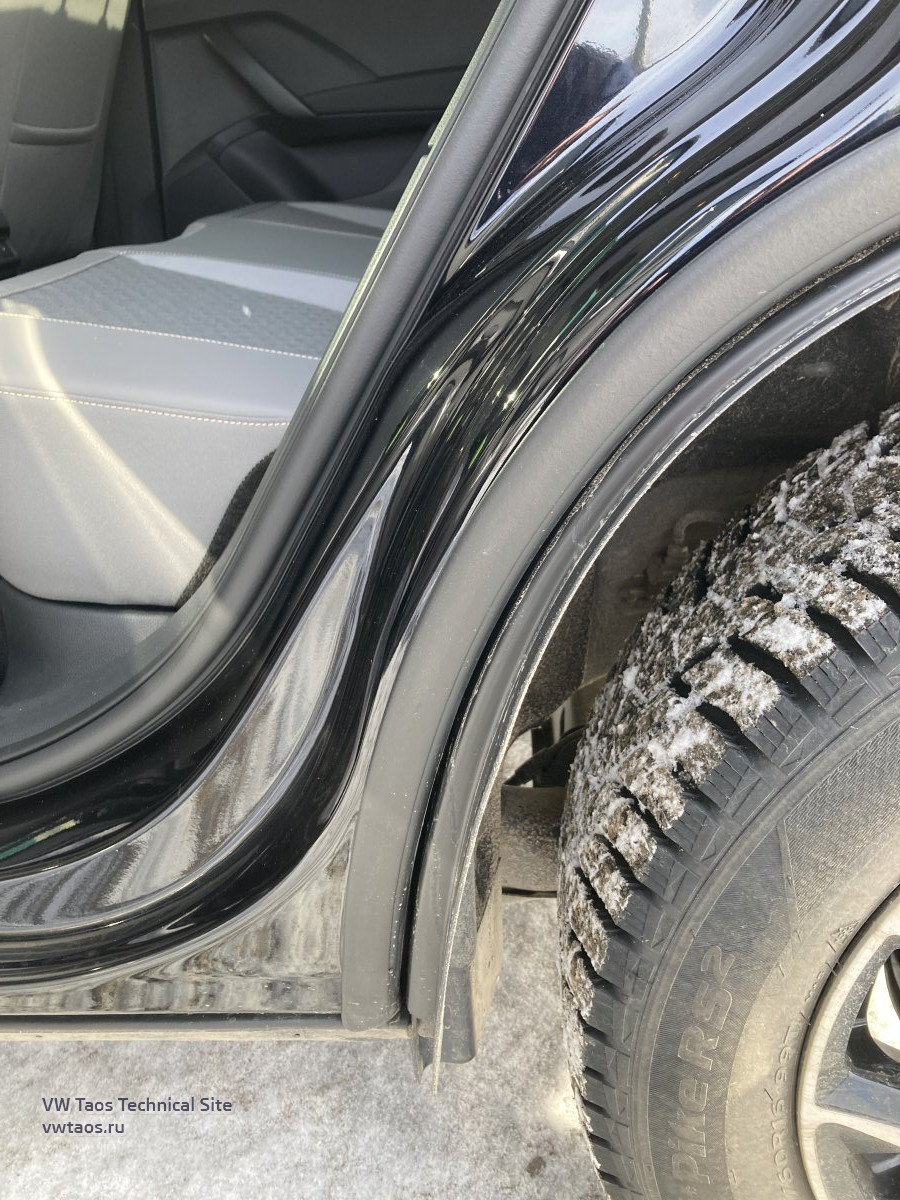

Очень доволен. Считаю что свою функцию выполняют на 100%. Проехал с ними порядка 500 км, из них около 100 трасса, остальное город, пока не мыл, результат на фото.
Посмотреть вложение 9656 Посмотреть вложение 9657
Тут видно, что по температуре ещё не слякоть. У нас если минус и слякоти нет, тоже всё чисто. Хотелось бы увидеть реально когда после слякоти как дела обстоят. Если не сложно можно сфоткать.)))
