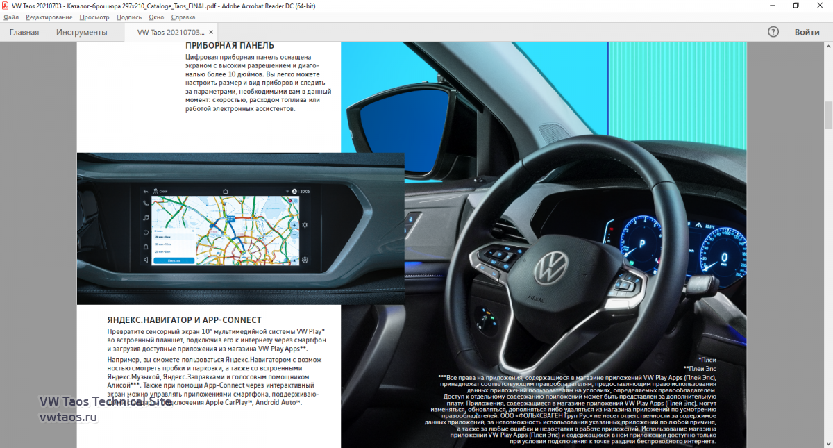

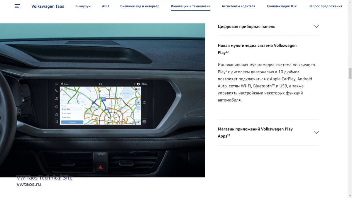

Тут узрел в презентационном ролике карту посередине приборки. Интересно, что за карта такая, учитывая что условно-штатной навигации в нашем ГУ вроде как нет. Может наш яндекс можно туда как то вытащить??!
Причем блин значок стрелки там реально яндексовский изображен.
Навигация яндексовская в VW Play есть, т.е. возможна. А карта - один из стандартных вариантов отображения на "большой" цифровой приборке.

Так я не про отображение на ГУ говорю, это понятно.
Взгляните внимательно на мой скриншот- там карта Яндекса на панели приборов перед водителем.
Как это сделано? Я не нашел таких комбинаций в менюшках.
На сайте Фольксвагена есть презентационный ролик, и там совершенно точно между шкалами тахометра и спидометра есть карта навигатора, так что @Jetura прав. А вот как это туда вывести - не знает никто, так что скорее всего никак. А это в свою очередь вызывает вопросы к Фольксвагену, ведь это по сути обман - я может и купил то машину, насмотревшись рекламных роликов и влюбившись в карту на щитке приборов.

Способ один. Кнопкой на руле, той, что правее кнопки ОК (на правой спице) последовательно нажимать, пока не появится карта. Точнее - навигация.
Если в режиме навигации между шкалами появляется не карта, а что-то другое, то отображение навигации между шкалами надо регулировать настройками с ГУ. Но как регулировать на VW Play - не знаю (знаю где искать в Discover Media).

Таки, понятно, но при этом перелистывании пункта Навигация нет. Телефон, Ассистенты, борткомпьютер и т.д.. Навигации нет.
И как его тут поселить- в настройках ГУ не нашел.
Ну тогда не знаю. Удивляет Фольксваген. Он, кстати, и инструкции особо не выпускает по ГУ и приборке. Типа, интуитивно понятно.
Если здесь никто не подскажет, может, к дилеру съездить? спросить там?
