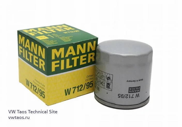

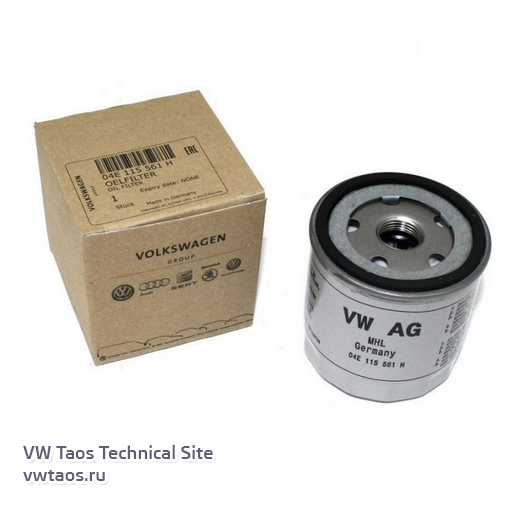

По внешнему виду масляный фильтр ну очень уж похож на фильтр Манн. Свечи либо Бош...либо НЖК....

Ребята, кто ставил оригинальный маслянный фильтр - отзовитесь. Кто его производит?
Судя по внешнему виду- его делает Манн....Ибо оригинальный и Манновский - братья близнецы...
Посмотреть вложение 9669 Посмотреть вложение 9670
Ага, похоже что он. На Драйве даже их пилили (https://www.drive2.ru/l/9839774/) и разницы между VW bи MANN не нашли.
