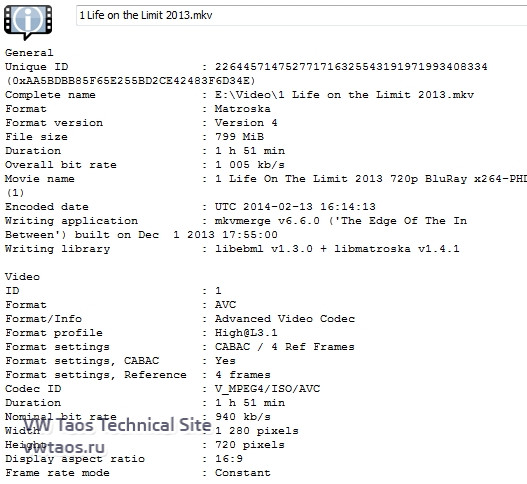

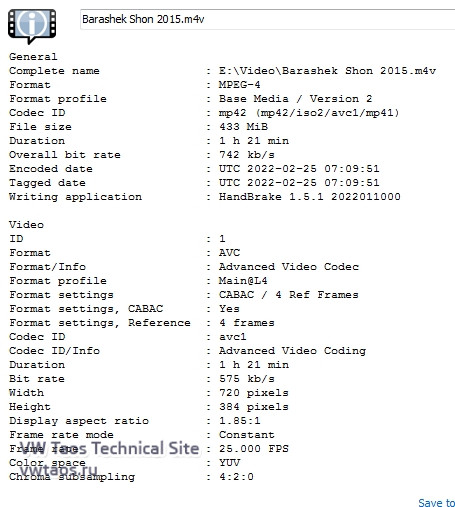

На самом деле формат не важен, важен кодек каким кодировалось. У меня железно воспроизводятся все файлы (независимо от формата) закодированные avc:
Высоту видео, кстати, больше 720 пикселей брать особого смысла нет.
Посмотреть вложение 9774 Посмотреть вложение 9775 Посмотреть вложение 9776
