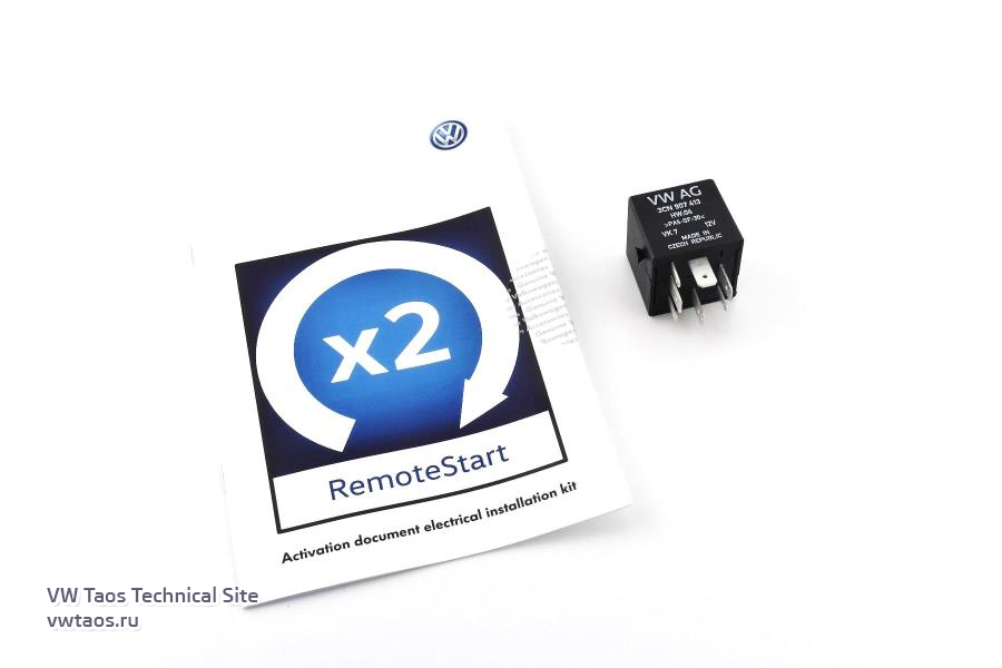

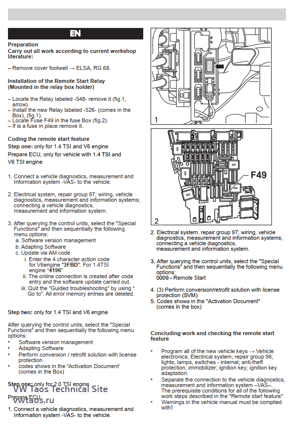

Копавшись в заводских доках нашел интересный документ:
Installation of genuine remote start feature accessory, Volkswagen MQB Models
Стало интересно, почитал... оказывается это универсальное штатное средство для автозапуска, с пультом аля Вебасто! :good:
Чтоб без всяких "пандор", которое еще и стоит в разы дешевле.

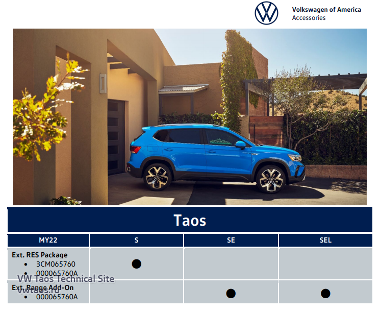

Подходит ко всем авто на платформе MQB. Для Таоса точно:
Устанавливается просто, релюхой, в доке есть код активации для двигателей 1,4 TSI:
Реле с кодом - 181$
Remote Start Kit
Part Number: 3CN065760

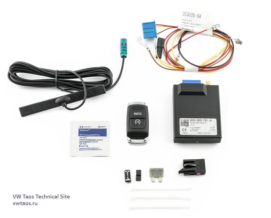

Есть комплект за 224$: Дистанционный запуск с расширенным диапазоном (дальностью)
Remote Start Kit - Extended Range Kit (New Logo)
Part Number: 000065760A
В таком случае все китайско-дилерские сигналки идут лесом.
Вообщем кому интересно возьмите на заметку...

Ставится этот аксессуар только на определенные модели американского рынка.
Они перечислены по моделям и годам. Видимо вся проблема в софте нужных для АЗ блоков.
Можно купить дополнительный пульт и блок к нему, только непонятно как эта композиция будет общаться (видимо по CAN ) с блоком авторизации Taos, поддерживает ли он данный функционал и как на это отреагирует защита компонентов.
Реле с кодом - 181$
Remote Start Kit
