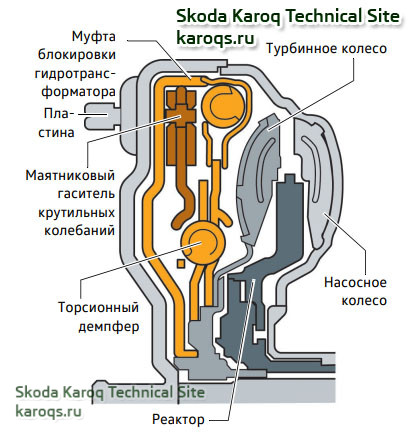

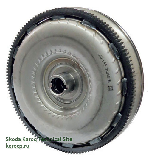

Гидротрансформатор
Гидромеханический трансформатор представляет собой гидравлическую муфту. Он увеличивает (трансформирует) крутящий момент при трогании (в соответствующем диапазоне). Помимо турбинного и насосного колёс и реактора, в гидротрансформаторе также имеется муфта блокировки. Чтобы эффективнее компенсировать крутильные колебания коленвала двигателя, гидротрансформатор на коробке с полным приводом имеет так называемые маятниковые гасители крутильных колебаний.
За счёт своей инерции при работе они колеблются в противофазе колебаниям коленвала двигателя и тем самым в значительной мере компенсируют их. Соединение с различными двигателями осуществляется через ведомый диск с шестью пластинами, жёстко соединёнными с гидротрансформатором.
В гидротрансформаторе применяется оптимизированный торсионный демпфер. Кроме того, у автомобилей с полным приводом гидротрансформатор имеет встроенные
маятниковые гасители крутильных колебаний. Торсионный демпфер и маятниковые гасители крутильных колебаний уменьшают передачу крутильных колебаний коленвала двигателя на трансмиссию.
