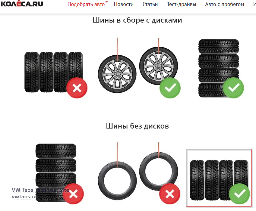

Такое бывает когда неправильно резина хранится (без дисков, шина на шине и много). Теряет форму...

Переобули Pirelli обыкновенно, без шаманских обрядов. Интересно, как хранили те, кому пришлось шаманить
Всегда стопкой все шины лежали, и с дисками и без и пофигу- все нормально было. По моему это все фигня и замануха на хранение)
Такая же фигня-что бы за зиму шины деформировались за более чем 30 лет стажа не встречал.Спецы видимо не в теме.
