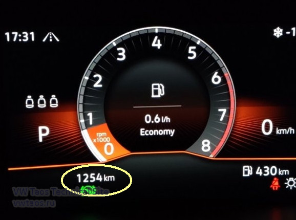

Всем привет как посмотреть общий пробег что то я не найду?
    344.6 КБ · Просмотры: 192
У вас адаптив есть? У меня в этом месте всегда светится значок спидометра с машинкой.
Обнаружил, что только когда заглушил авто и появляется другой формат экрана- видны цифры пробега справа.
Нет адаптива нету
Что у вас отображается в этом углу?
Эту кнопку нажимали:
У блиииин!! Вы мне америку открыли! Я этой кнопкой никогда не пользовался, она всегда как бы "нажата" была- то есть круиз все время включен, точнее готов к активации. А я то гадал, какого хрена общий пробег не показывается))!
Спасибо!
