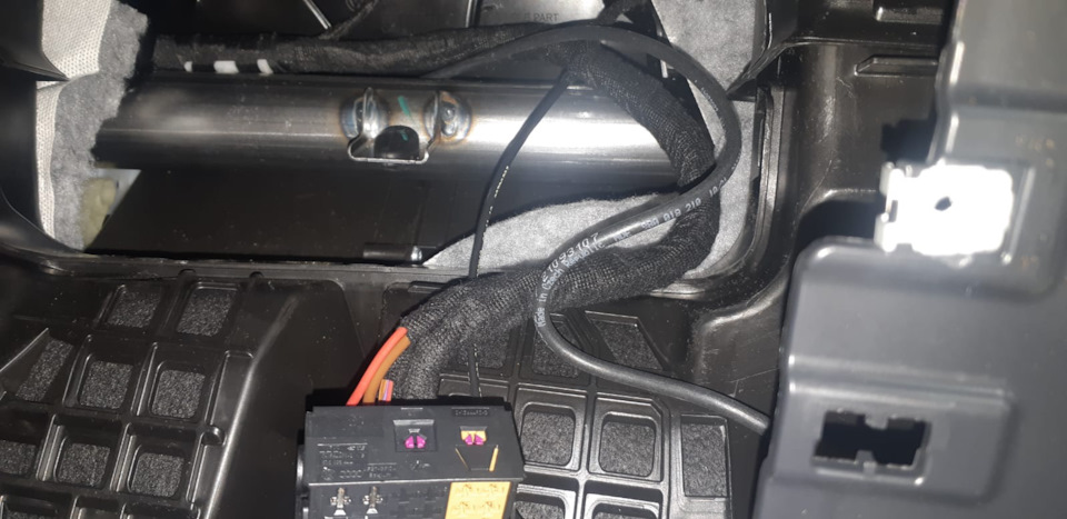

В общем, первый косяк Таоса у одного из первых (если не первого) владельцев:
Если кратко, то правый (пассажирский) воздуховод на центральной панели (под экраном ГУ) практически не дует. По ссылке выше владелец даже видео приложил.
ОД делал адаптацию климата, но не помогло :unsure:
Проблема решена:
Оказывается, при сборке не вытащили поролон. В итоге он заткнул один из воздуховодов.
Вот такая петрушка у одного из владельцев переднеприводного Таоса…
