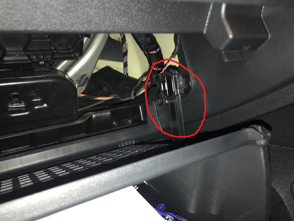

Сверху бардачка в пластике панели имеется размеченное "отверстие" под подсветку - от какого авто эта панель?
От тигуана или карока?
Там же рядом размечена еще какое- то Т образное отверстие, возможно под концевик. Думаю, вколхозить подсветку не проблема, надо найти "прародителя" и сделать аналогично.
Если бы там еще пучок проводов болтался под нее - было бы превосходно..
Кстати, не удивлюсь. Если они колхозили Таос из элементов Тигуана (а изучив фотки бардачков Тигуана, по крайней мере панель над Бардачком тигуановская) то проще кинуть уже поставляемый жгут, чем изобретать новый. Потеплее будет- отщелкну бардачок, загляну за него.
Снимал бардачок. Проводки увы нет.
Проводку реально хоть провести, ограничившись съемом бардачка?
Реально. Рядом есть разъем электрический, с него я думаю можно будет запиться.
Концевик бардачка должен ставиться на доводчик, как в Тигуане. Конструкция доводчика визуально тигуановская, защелка под концевик должна быть прямо на нем. По сути нужен плафон, концевик, провод между ними, и откуда всё это запитать.
Вот тут хорошая фотка, где стоит этот концевик на Тигуане. Доводчик у нас такой же (смотрел) тоже концевика на нем, естественно, нет.
не нашел позицию концевик, в техничке по тигуан/карок - это единая деталь "доводчик".
буду пробовать так:
"+" - с ГУ
"-" - с кузова
