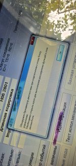

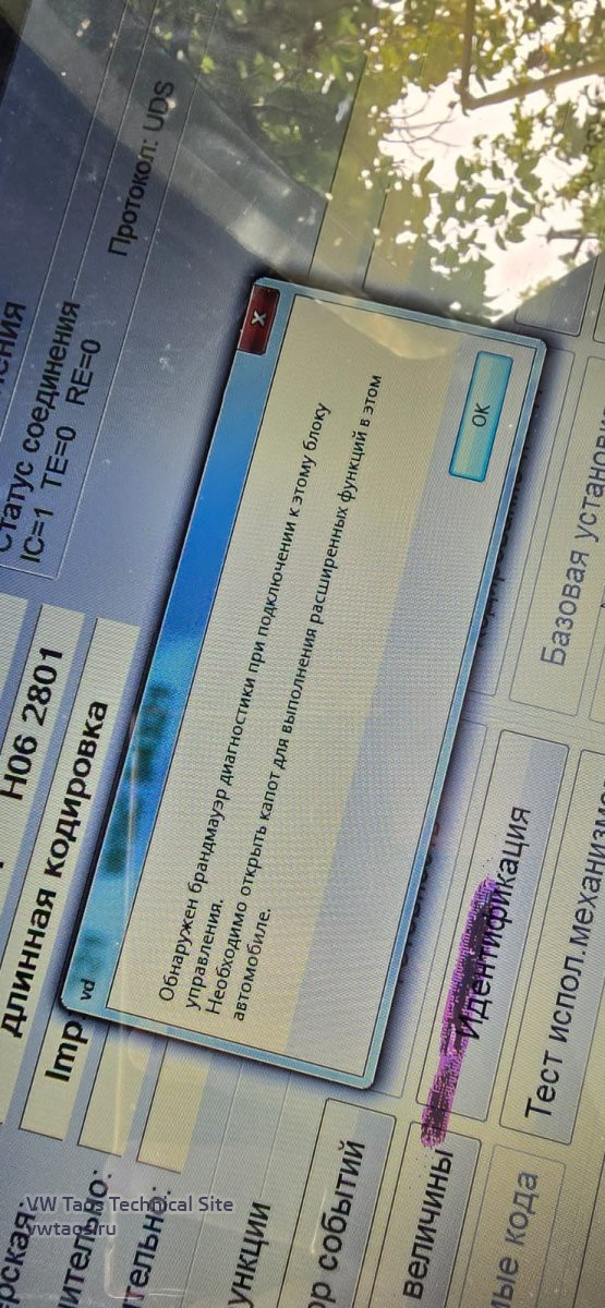

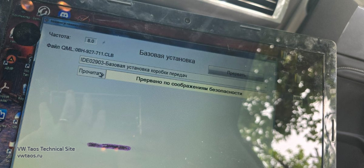

Добрый день. После замены масла читал что необходимо делать адаптацию коробки, и сам заметил что после замены появились небольшие толчки при переключении с 1 на 2 и с 2 на 3 передачи. Приехал к другу, у него свежий Вася-диагност сам блочок и сама программа, зашли в коробку, выбрали из выпадающего меню 2 пункт, нажимаем и ничего не происходит, появляется надпись откройте капот и т.д., всё делали не помогает, может кто сталкивался с проблемой ?

А почему Вы выбрали "базовая установка", а не "адаптация"?
Посмотрел видос на ютубе, поэтому так и сделал :) Если Вы знаете как, поделитесь пожалуйста знаниями.
Я просто предположил. Сейчас погуглил тему, да нужны базовые установки.
Но есть нюансы - температура масла выше 40 град., открытый капот, заведенный ДВС и нога на тормозе.
Ага, всё это делали и всё равно писало что в целях безопасности нельзя....вот и странно (( Может кто знает из за чего такая ошибка ?

Адаптировал, без проблем.
